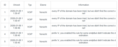

Noch ein Hinweis, der evtl. weiterhilft: Im Systemprotokoll taucht in der Kategorie VOIP immer wieder der Hinweis auf: "every IP of the domain has been tried, but we didn't find the correct one!" - das deutet darauf hin, dass die hinterlegte Adresse nicht korrekt aufgelöst wird (0228.sip.arcor.de / fixed.sip.vodafone.de usw. - wir sind sie alle durchgegangen...)

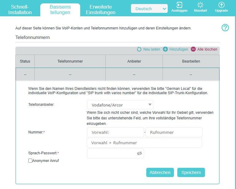

Das habe ich eingestellt
Das steht im Protokoll:
Hi,
funktioniert das Vodafone Profil im TP-Link Router?
Ansonsten ist der Registrar falsch. Dieser muss "0228.sip.arcor.de" lauten.

Vodafone/arcor kann ich auswählen, hat auch bis Mitte Dezember funktioniert, dann leider nicht mehr. Auch die Änderung des Registrars auf  "0228.sip.arcor.de" bringt das gleiche negative Ergebnis. Mich irritiert auch der Log-Eintrag "prefix 'x', you enabled this rule for some endptbut didn't indicate the destination." - kann das was mit der IPv6-Konfiguration zu tun haben?

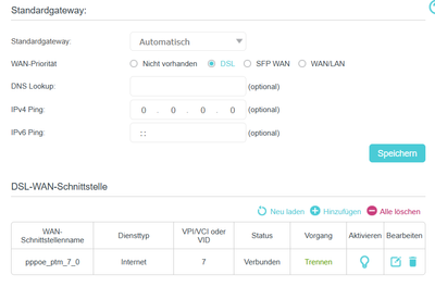

was hast du in den erweiterten Einstellungen unter Netzwerk >> DSL-WAN und unter Telefonie >> Telefonnummern eingestellt?
hast du für die Telefonie IPv6 aktiviert oder deaktiviert?
läuft dein Anschluss auf Dual Stack oder DS Lite?
