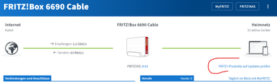

ich bekomme seit einigen Tagen folgende Fehlermeldung, wenn ich nach Updates suche:
Box hat aktuell die 8.03, nun meine Frage ist die 8.20 schon ausgerollt und meine Box hat es nur noch nicht mitbekommen?

Hallo @tpfkarb1 ,
die Anzeige auf deinem Bild "Fritz!-Produkte auf Updates prüfen", bezieht sich auf andere Fritz-Produkte (Fritz-Phone, Wlan-Repeater, usw.) in deinem Netzwerk und hat nichts mit deiner FB zu tun.
Gruß Hermes1

wie kannst du auf einem Leihgerät nach Updates suchen? da gibt es doch den Menüpunkt gar nicht
wer sagt denn, dass ich nach Updates suchen möchte???? Seit Jahren habe ich gemietete Fritzboxen von Vodafone und diese Fehlermeldung ist nun neu, sagt mir doch einfach den aktuellen ausgerollten Stand und gut ist....was ist denn dies dann bitte schön??

Normalerweise dürfte bei einer Leihbox, diese Option, „Nach Update suchen"  gar nicht vorhanden sein.
Die aktuelle Version bei den Leihboxen ist 8.03.

Hallo @tpfkarb1 ,
Gruß Hermes1

Hi Zusammen,
ich weiß etwas spät, aber ich muss aus Erfahrung Hermes1 leider widersprechen. Diese "unglückliche" Situation kann auch entstehen, wenn kein anderes FRITZ!-Produkt vorhanden ist.
Ja, der Menüpunkt "Update" ist in der Vodafone-Firmware ausgeblendet, allerdings gibt es in der Übersicht den Punkt/Link "FRITZ!-Produkte auf Updates prüfen", womit die Update-Suche für alle FRITZ!-Produkte inkl. der FRITZ!Box selbst gestartet wird. Da für die FRITZ!Box mit Vodafone-Firmware ein manuelles Update (und die Suche danach) aber nicht erlaubt ist, kommt es zu der Meldung "not supported: updatecheck" (zu deutsch: Aktualisierungs-Prüfung wird nicht unterstützt).
