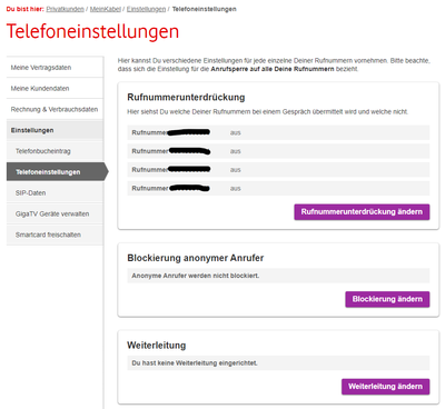

Wo kann ich in meinem Kundenbreich die Weiterleitung einrichten? Ich habe alles durchsucht aber finde es nicht. VIelen Dank
@silbersteindie Codes funktionieren, aber das Ergebnis ist leider das gleiche.
Bei mir in "Mein Vodafone" unter:
Einstellungen > Telefoneinstellungen > Weiterleitung
