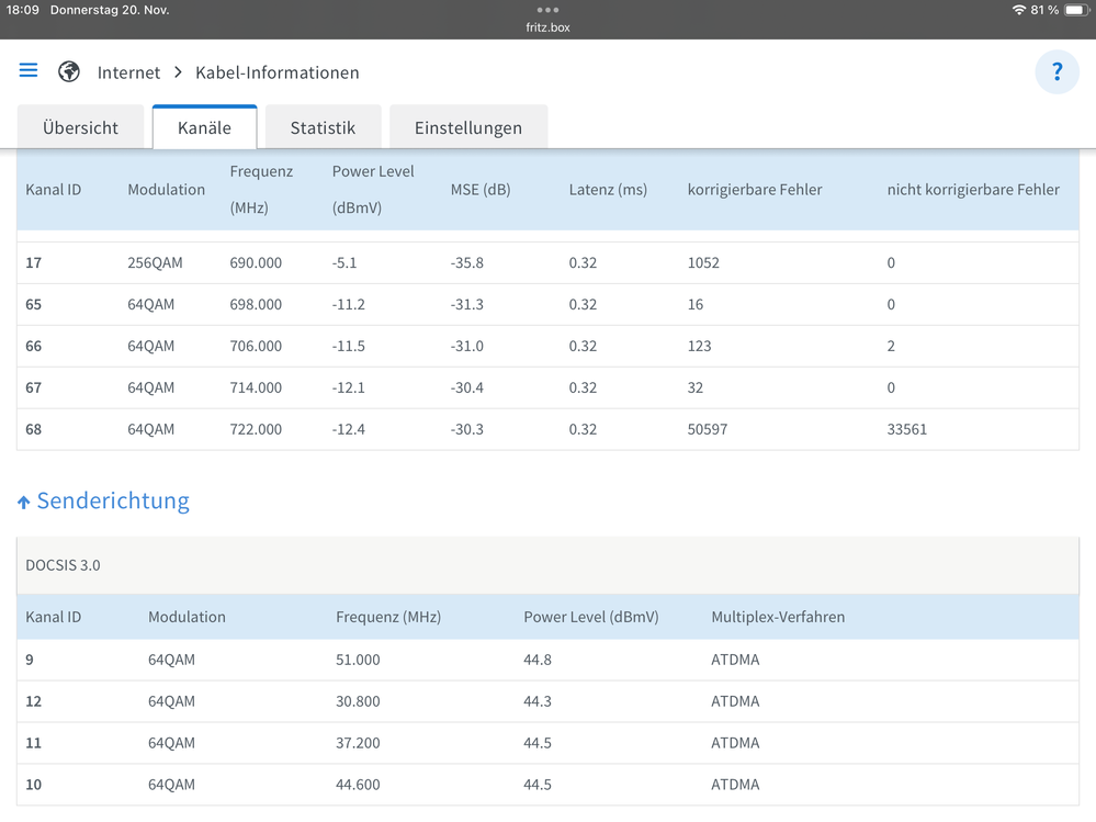

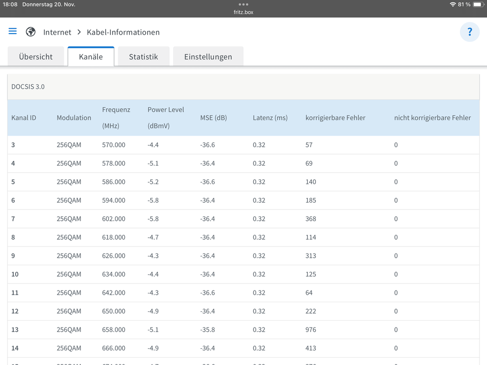

Ich wohne in Niedersachsen. Die FB hat die Artikelnummer 20003047. Meinst Du den Signalpegel meiner Fritzbox? Die zeigt mir 575 Mbit/s empfangen und 56,7 Mbit/s
wie @Hermes1 bereits geschrieben hat findest du die Signalpegel auf der Fritzbox unter:
Internet >> Kabel-Informationen >> Kanäle
Kurtler
Einige dBmV Werte sind außerhalb der Toleranz.
Gruß Kurt
Danke für die Info. Was bedeutet das und wie bekomme ich meine Telefonnummern wieder aktiviert?
