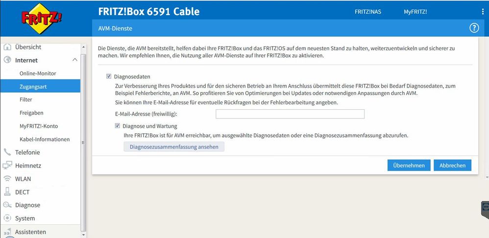

Ich habe leider eine Fritzbox 6591 Cable, da gibt es den Punkt Zugangsdaten nicht, der heißt hier Zugangsart und da kann nur das Versenden von Diagnosedaten konfiguriert werden, keine weiteren Reiter vorhanden. Die Ansicht ist auf erweiterte Ansicht eingestellt, so dass keine Punkte mehr ausgeblendet sein können.
Die Fritzbox ist btw mit IPv4 und IPv6 verbunden.
