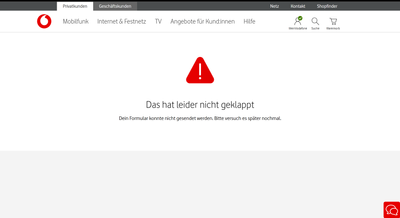

Leider stürzt das Kontaktformular bei betätigen des Buttons "Absenden" ab und ich bekomme die Fehlermeldung vom Foto.

das Kontaktformular hat einen Bug: es dürfen keine Zeilenumbrüche/Absätze verwendet werden

Beim Kontaktformular keine Absätze verwenden.

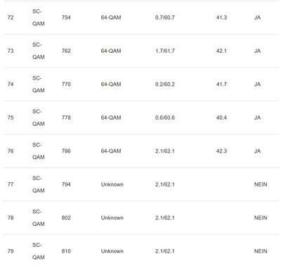

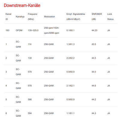

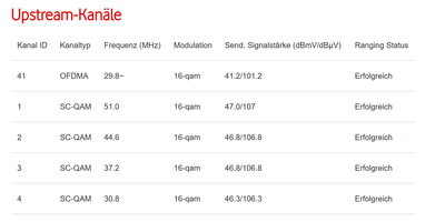

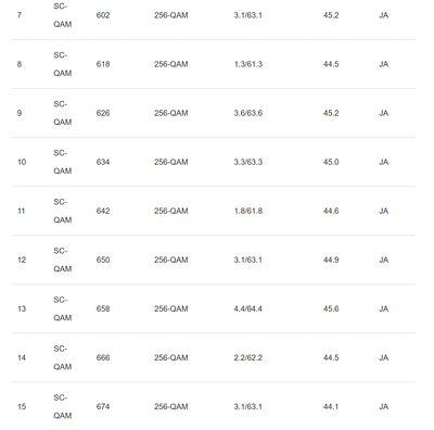

Sorry, hier nochal in Groß 🙂
melde eine Störung > Signalpegel sind aus der Toleranz

Kurtler
Außerdem liegt ein Rückwegstörer vor. Mit Fernwartung geht da nichts.
Und bis der Rückwegstörer gefunden wird, kann einige Zeit, teilweise Wochen oder Monate dauern.
