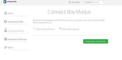

Hi,
den Bridge-Mode aktivierst du über die Weboberfläche der Connect Box:CB-Modus.jpgGrüße

@RobertP Das seh ich ein wenig anders und zwar aus folgendem Grund (letzter Absatz im Eröffnungspost):
@steve2810100   schrieb:
Problem:
ich habe keine IPv6 Adresse aber die Unitymedia-Box zeigt nur IPv6 Settings.
Egal wie, ich komme nicht per VPN rein...
Selbst wenn ich in der Unitymedia-Box den Fernzugriff aktiviere ist dieser extern nicht erreichbar!
 Wenn die ConnectBox nur IPv6-Einstellungen anzeigt, läuft der Anschluss auf DS lite. Ansonsten könnte er ja auch den Bridge Mode einstellen und alle Probleme wären nach einem Neustart der ConnectBox gelöst. Das geht ja laut Hotline nur mit Buchung des Power Uploads und Schaltung von Dual Stack.
Wenn der Anschluss IPv4 only wäre, hätten alle Geräte nur eine IPv4-Adresse und es wären auch nur IPv4-Einstellungen in der Firmware der ConnectBox möglich. So muss der TE wirklich an jedem einzelnen Endgerät, das extern erreichbar sein soll, IPv6 manuell aktivieren und die entsprechenden Freigaben in der Box einrichten. Dann funktioniert der externe Zugriff von jedem Gerät mit IPv6-Internetzugriff auch.
der TS schrieb er habe nur eine IPv4, was aber anscheinend nicht stimmt  😉
