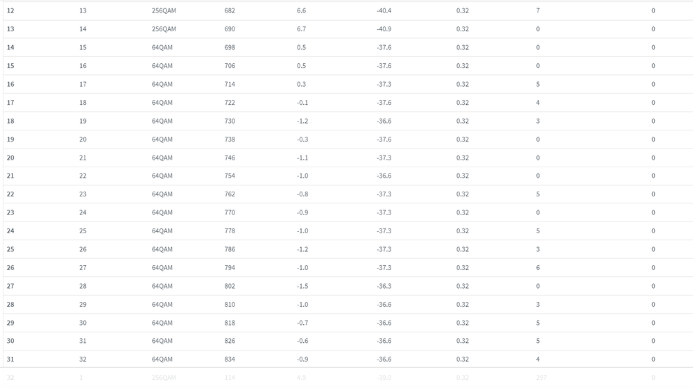

poste mal die Signalwerte als Screenshots
Internet > Kabel-Informationen > Kanäle
am 30.07.2022 12:50
Die Signalwerte habe ich unten angehängt. Da es mit der bisherigen Vodafone Station keine Probleme gab, denke ich die Werte müssten passen.

Signalwerte sehen gut aus
vermutlich gibt es gerade ein Problem mit dem Aktivierungsportal
ich würde das Leihgerät wieder anschließen und es später nochmal probieren
