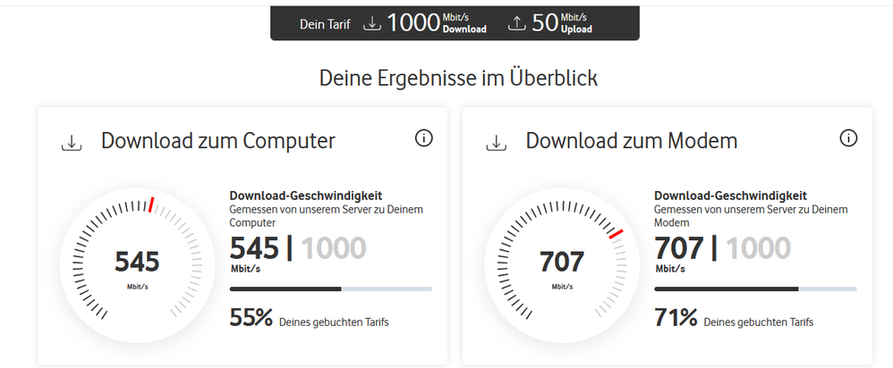

Hi Claudia,
was ist mit "konkretes Ergebnis" gemeint?
Dieser Test ist von 15.11 - 16:50 Uhr.
ich möchte nur kurz mitteilen das die WLAN Probleme wieder vorhanden sind, und da ich augenscheinlich, wenn man sich die anderen Beiträge hier im Forum anschaut, nicht als einziger davon betroffen bin, nehme ich an das da vielleicht was mit der Firmware nicht stimmt? Könnt ihr mir vielleicht eine andere aufspielen oder ein anderen Router zur Verfügung stellen?
Hier ein aktueller Speedtest übers WLAN. Screenshot_2021-11-16-21-19-27-043_com.android.chrome.jpg
