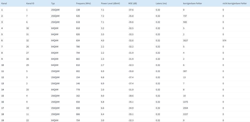

der techniker war da und hat sowohl nach dem Verstärker als auch am HÜP festgestellt das da reichlich Mist reinkommt. Laut Aussage sei die Frequenz 602 Mhz am stärksten betroffen. Er machte sich kurz danach auf den Weg wohl zum Verteiler an der Strasse und sagte mir nach etwa 20 Minuten das er meine das der Fehler behoben sei da diese Frequenz jetzt korrekt eingepegelt sein. Danach war das Ticket geschlossen.

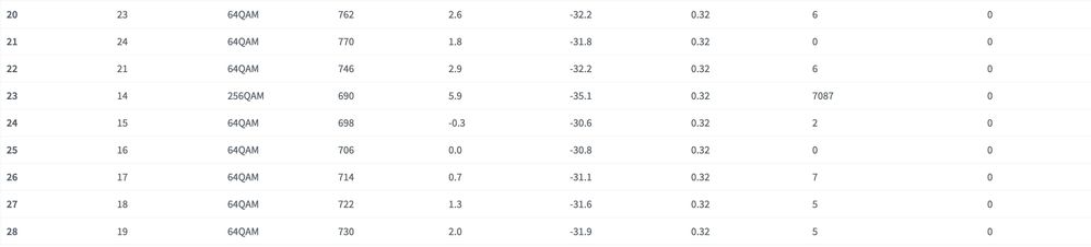

Am Sonntag habe ich die Box dann selbst neu gestartet weil die mit Fehlermeldungen nur so überquoll. Seit Sonntag ca 16:50 Uhr läuft die Box jetzt ununterbrochen. Heute, am Dienstag habe ich mal Kopien gemacht mit den jetzigen Werten, da sind aber nach wie vor einige Frequenzen die immer noch hohe Anzahlen an Fehlern aufweisen.......der von mir selbst ausgelöste Restart ist knapp 48 Stunden her...... Ich weiß nicht welche Mengen an Fehlern da noch im Rahmen liegen und welche nicht, aber wenn ich sehe das die Frequenz 162 Mhz gerade mal 17 Fehler aufweist und die Frequenz 690 Mhz sage und schreibe 17793 Fehler hat dann sagt mir mein Bauchgefühl das da etwas nicht in Ordnung sein kann. Fehler ist Fehler und ich denke das jeder Fehler einer zuviel ist. Vor allem sind ja auch auf Frequenz 730 Mhz reichlich NICHT behebbare Fehler vorhanden die mir vor den Einstellarbeiten nicht bekannt waren.
Vielleicht schaut mal jemand drüber und kann eine verbindliche Aussage treffen was da akzeptabel ist und was nicht. Auf jeden Fall behalte ich das ganze im Auge, ich bin da mittlerweile hochgradig sensibilisiert.

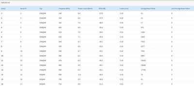

mein Arbeitskollege, der 3 Dörfer von mir entfernt wohnt, etwa 7 Km, hatte ähnliche Probleme wie ich. Ausfälle, extremen Paketverlust usw. Auch bei ihm war der gleiche Techniker der auch bei mir war mehrfach. Nätürlich unterhält man sich über Probleme die man hat, so auch über das was die Gigabitleitung von Vodafone tut.
Nach meinen beiden letzten heutigen Beiträgen habe ich ihn gebeten mir doch mal seine Werte aus seiner Fritzbox zu schicken. Gesagt, getan, hier sind die Werte von meinem Kollegen, der ebenfalls die Gigabitleitung hat. Seine Box ist ein paar wenige Stunden (10 Stunden) länger online als meine. Seine Werte sehen irgendwie vollkommen anders aus als die von mir. Was für Erklärungen gibt es dafür?
Gruß Bernd

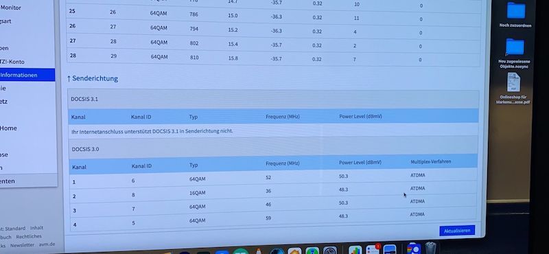

@Bernd2467Ja, zum einen meine ich die Wandsteckdose wo das Netzteil reinkommt ... nicht das da ein Wackelkontakt oder etwas zuviel Korrosion an den Aderklemmen vorliegt.
Wackelkontakt, Kabelbruch oder Schirmungsproblem könnte auch bei der KOAX-Dose bzw. Zuleitung ein Problem sein.
**Nachtrag**
Was mir an Deinen jüngsten Screenshots auffält ist das Du für den Upload keinen DOCSIS3.1-Kanal hast ... scheint mir nicht richtig zu sein ... bin mir da aber auch nicht sicher.

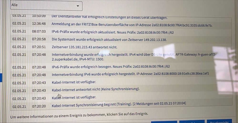

@Jana478, heute Nacht Totalausfall. Die gesamte Leitung war von einer Sekunde auf die andere tot. Und da ich diese Woche mal mit AVM gesprochen habe um an der Lösung des Problems mitzuwirken wurde mir gesagt ich solle mal schauen ob ich denn z.B. telefonieren könne. Das habe ich dann mal getestet. Ergebnis, NEIN, auch das geht nicht. Das ist so als ob das Inet schlichtweg nicht da ist, die gesamte Leitung von der Straße aus nicht liefert. Ersichtlich an dem beigefügten Bild mit dem schönen roten Balken. Der  zeigt nämlich eine nicht existente Verbindung an, passt richtig toll in diesem wunderschönen Vodafone Rot. Immer wenns Rot ist weiß ich, AHA, Vodafone.
Nachdem ich die Box dann neugestartet habe war sie um 1:22 Uhr wieder online und es geht weiter, ganz so als ob es niemals ein Problem gegeben hat. Natürlich sind dann bis jetzt, 14 Uhr, noch nicht soviele Fehlermeldungen aufgelaufen, aber es fällt auf das sämtliche Kanalsortierungen die zuvor waren komplett anders sind.

Fritz um 14 Uhr (Kanäle 1-19)Fritz um 14 Uhr (Kanäle 1-19)
Fritz um 14 Uhr (Kanäle 20+)Fritz um 14 Uhr (Kanäle 20+)
