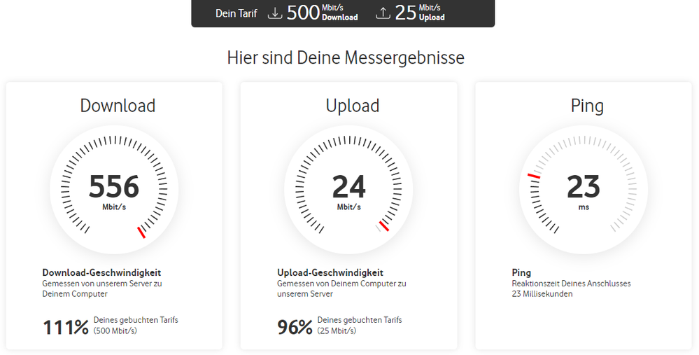

Ich habe zuerst gedacht, dass meine Fritzbox das Problem ist und diese neugestartet, das hilft allerdings nicht. Nach einem Neustart der Fritzbox bleibt das Internet langsam. Was hilft, ist ein Neustart des Kabelmodems. Diese Messung habe ich 10 Minuten später durchgeführt (Kabelmodem neugestartet, Fritzbox blieb eingeschaltet):
Download_21_10_04_1110.PNGKönnen Sie überprüfen, ob es sich um ein Leitungsproblem bzw. ein Problem des Kabelmodems handelt?
Die Geschwindigkeit ist natürlich gerade wieder super, allerdings hält das nur maximal ein paar Tage an.

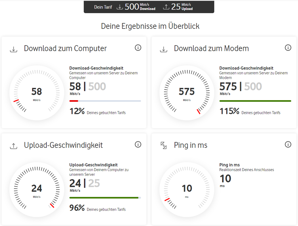

Eine weitere Frage: ich habe vorhin (vor dem Tausch des Koax-Kabels) diese Situation im Speedtest gehabt:
Das kommt mir auch schon etwas merkwürdig vor, der PC ist direkt per LAN-Kabel mit der Vodafone Kabelbox verbunden. Kabel und PC hatte ich oben ja bereits getestet. Das könnte vielleicht ebenfalls auf einen Defekt an der Box hindeuten.
