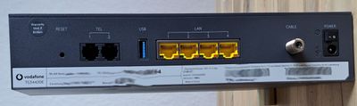

WLAN-Name, WLAN-Passwort und Geräte-Modell stehen auf der Rückseite vom Router.

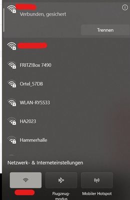

Und dann suchst du unter Windows den WLAN-Name und verbindest deinen Dell damit.
