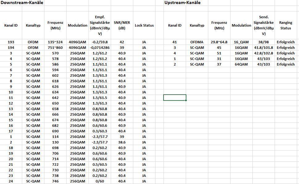

Beim "Direktanschluß" ohne Splitter geht die Empfangsleistung je Kanal kräftig nach oben und die Sendeleistung verringert sich. Aber an der Modulation im Upstream kann ich keine Änderung sehen, oder?docsis2.JPG
Ein Rückwegstörer ist ein HF Signal, das von einem defekten Gerät in deinem Rückweg eingestrahlt wird. Normalerweise laufen die US-Kanäle auf 64QAM, diese werden bei einem Rückwegstörer aber heruntergeschaltet, damit sich deine Box und die Kopfstation überhaupt noch verstehen.

Das hat mit WIFI nichts zu tun.
Die Störer stört die US-Frequenzen 31 - 37 - 45 und 51 Mhz.
Gruß Kurt
