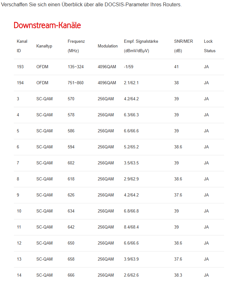

@Keles92 ,
poste einmal alle Signalpegel als Screenshot.
Standardrouter:
Um sich die Signalwerte anzeigen zu lassen, gehst du wie folgt vor, Benutzeroberfläche öffnen > Oben rechts Status&Hilfe anklicken >
Danach links den Menüpunkt Docsis-Status öffnen, dort werden die Signalwerte angezeigt.
http://192.168.0.1

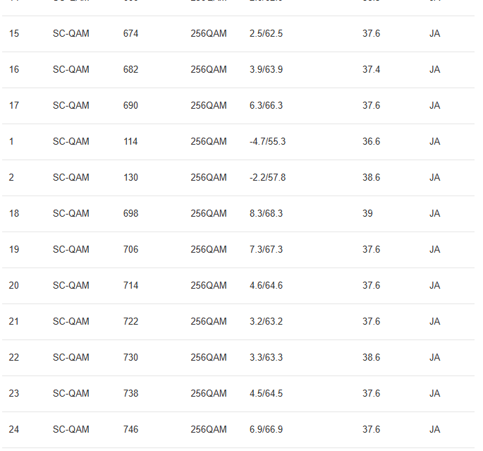

Keles92

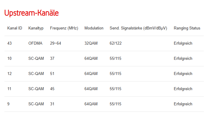

Bitte auch die Upstreams.
PS: Die Downstreams sind schon Mal alle top.
