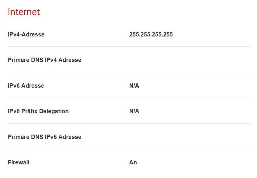

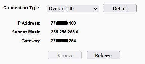

habe von der technischen Seite des Internetzuganges und Netzwerken leider nur rudimentäre Kenntnisse. Seit 14.11.2022 habe ich CabelMax 500 (in Niedersachsen), Vodafone Station WiFi6 (Technicolor CGA6444VF, Hardwareversion 1.0.0, Firmwareversion 19.3B70-1.2.49). Diese wird im Bridge Modus betrieben. An der WAN-Schnittstelle meines Routers wird mir eine IPv4 angezeigt.
Es funktioniert auch alles (Internet, WLAN, VPN).
Auf der Statusseite des Modemrouters im Bridge Modus wird folgendes angezeigt:
Eine IPv4 255.255.255.255 finde ich sehr ungewöhnlich und nach allen Informationen zu Bridge Modus sollte die Firewall im Modemrouter aus sein, es wird aber "An" angezeigt !
Die Vodafone Station wurde seit der Umstellung auf den Bridge Modus schon über die Weboberfläche neu gestartet, einmal auf Werkseinstellungen zurückgesetzt und auch nach stromlos machen neu gestartet. Die Anzeige im Statusfenster blieb immer die selbe.
Ist das so normal (evtl. technisch bedingt) bzw. i. O. ?
Vielen Dank für Infos
8 Antworten 8

die 255er-iP ist problematisch...
ausser der vodafone-station sollte kein weiteres dhcp-gerät vorhanden sein !
oder du musst es korrekt konfigurieren....
die kommen sich in die Quere
Die IP-Adresse in der VF Station kannst du ignorieren, wenn die VF Station im Bridge-Modus betrieben wird.
Ich gehe davon aus, dass es sich lediglich um einen Anzeigefehler handelt...
Vodafone Station ist im Bridge Modus und sollte somit nicht als DHCP-Server arbeiten, DHCP-Server ist der Router der hinter der Vodafon Station hängt.
Gruß

Im Bridge-Modus hat die VF Station keine IP-Adresse - eben weil sie als Bridge und damit transparent arbeitet.
Du hast damit nur noch ein reines Modem, das die Rohdaten nur zwischen Koax-Kabel und Ethernet übersetzt - nicht mehr und nicht weniger - sprich wie ein Switch auch rein auf ISO/OSI-Level 2 arbeitet. IP wäre hingegen erst ISO/OSI Level3...
