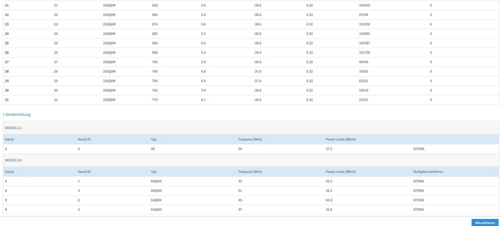

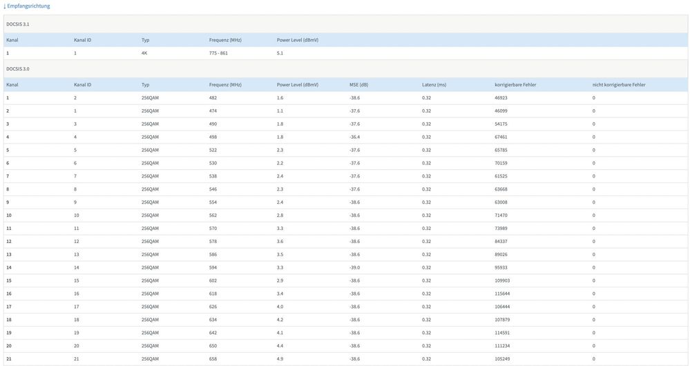

Signalpegel posten aus der FB

schau mal ob sich der MSE ändert, +/- 1 ist normal

das muss ein Mod anstossen, poste mal die Signalpegel
