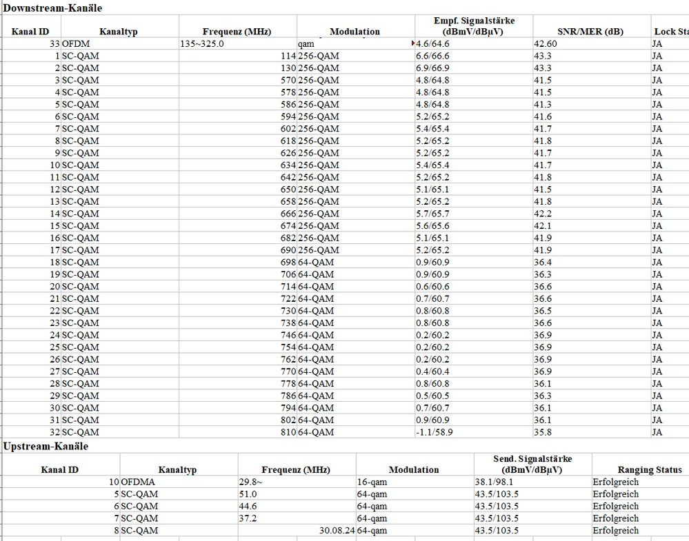

poste mal die Signalpegel
zu finden unter:  Status >> DOCSIS Status
Einmal der Status:
tiptop
keine Auffälligkeiten erkennbar
Danke fürs schauen. Das sind böhmische Dörfer für mich. Dann muss es wohl an jeweilige Seiten-/Dienstebetreiber liegen.
