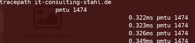

Ich würde die Fehleranalyse anders angehen. Vor allen Dingen ist ja eh nicht klar wie das Umfeld ist dh. z:B wird ein Repeater verwendet oder Powerlines etc?
Zwei Ansätze wären Linux. Da gibt es viele Möglichkeiten zur Fehleranalyse z.B LinSSID. Da kann man einfach
alle Kanäle überprüfen. Überschneiden sich viele Verbindungen, so sollte man einen festen Kanal wählen.
Oder gibt es viele IOT-Geräte, wie Wetterstationen oder Saugroboter..die alle eine Verbindung zu ihren Cloud in China suchen??.
Auch ist da eine Sache , die MTU (Paketfragmentierung) Bei Wlan die Paketgröße ändern z.B mit tracepath it-consulting-stahl.de linssid_scan.pngAuswahl_759.png
