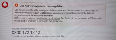

Ich versuch seit einer Woche meine Fritzbox 6670 Cable einzurichten. Leider klappt weder die Aktivierung per Portal noch das hinterlegen der CM-MAC Adresse, da diese nicht im Dropdown der VF Mitarbeiter auswählbar ist.
Wann ist VF in der Lage die FB anbinden zu können?

Die Lösung ist, die Fritzbox auf eine neue Firmware Version (7.62 hat bei mir gereicht) zu bringen, dann funktioniert die Inbetriebnahme. Die Update Datei kann direkt bei AVM Heruntergeladen werden. In einem meiner unzähligen Anrufe wurde mir mitgeteilt, dass Aktivierungscodes vor November 2023 nicht mehr gültig sein, wenn es also nach den FW Update der FB nicht klappt wird ein neuer Code benötigt.

über das Portal gibt es wohl aktuell noch Probleme mit der 6670
probiere es mal über den WhatsApp Support
