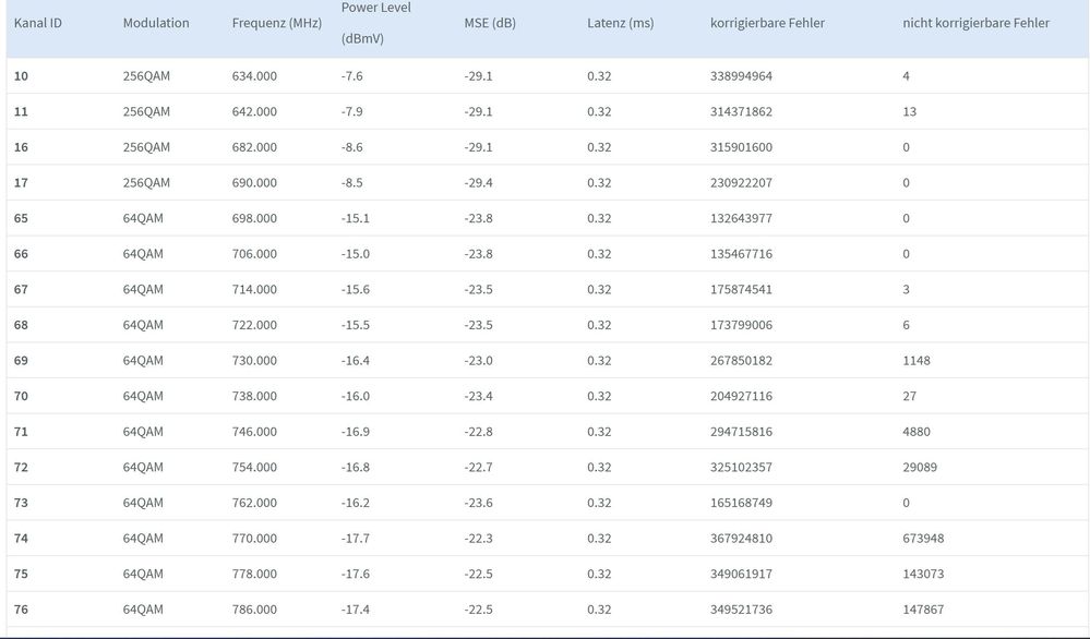

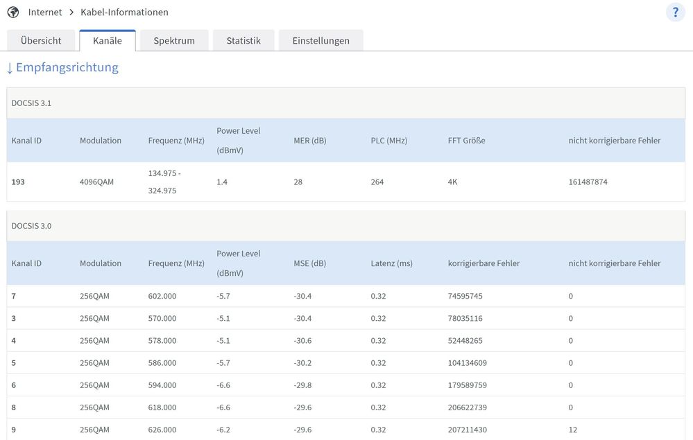

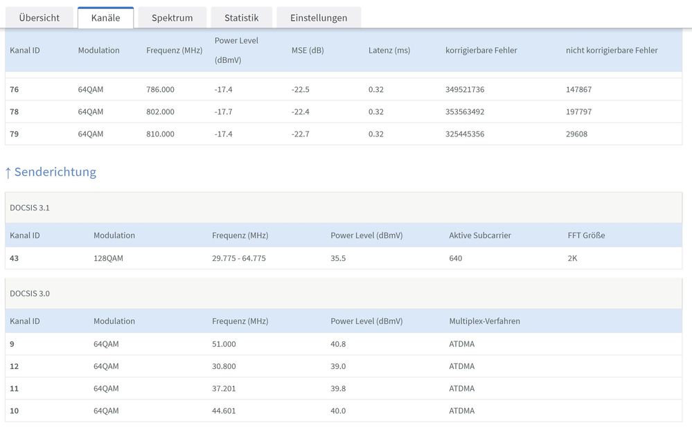

eigene Fritzbox oder Leihgerät?
PS: es waren nicht die WLAN Kanäle gemeint, sondern diese Menü:
Internet >> Kabel-Informationen >> Kanäle
Leihgerät, und danke für die Aufklärung 🙂 Dann hier die Screenshots
die Werte sind's katastrophal
melde eine Störung
