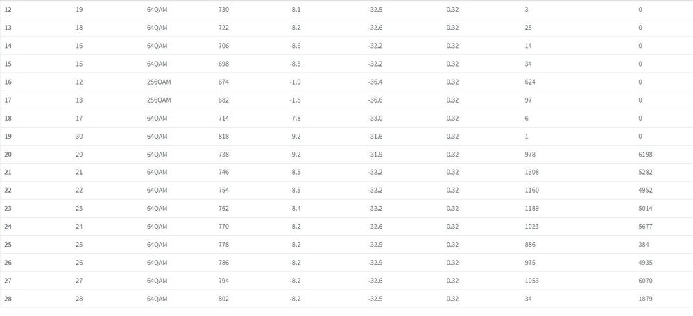

Mir ist auch aufgefallen das die nicht korrigierbaren Fehler auf Kanal 4 und auf Kanal 8 extrem erhöht sind im Vergleich zu den anderen.

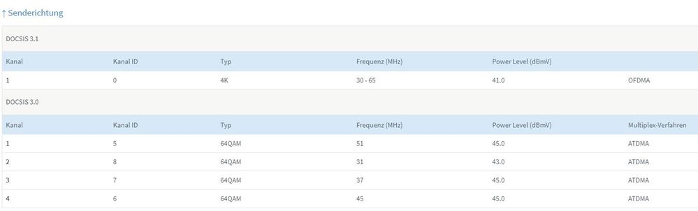

ich hänge auch noch Screenschots der Verbindungswerte an.

Auch wenn die Pegel nicht wirklich optimal sind, es sollte ausreichen.
