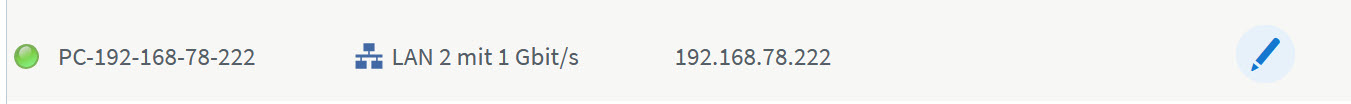

Update: Der TPLink Adapter mit dem Chip R8152 tut ebensowenig mit der Fritzbox. 😞 An anderen Anschlüssen der FB tut es ebensowenig. So sieht das System auf der FB aus:
