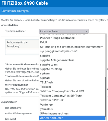

hast du deine SIP Daten über die Anbieterauswahl "Vodafone Kabel" eingetragen?

"Vodafone Kabel" stand nicht zur Auswahl. Der Anschluss befindet sich in Hessen. Auswahl ist "Unitymedia (NRW/Hessen).
