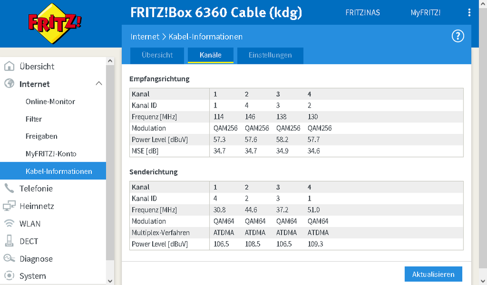

Hier der Screenshot:

Von den Signalwerten stimmt das soweit noch.
Vielleicht solltest du die Störungshotline anrufen und um ein Austauschgerät bitten.
