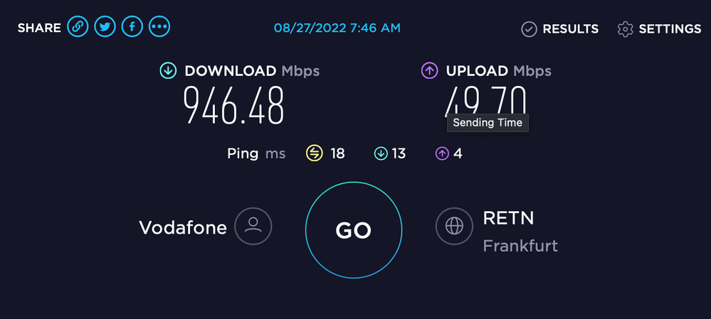

Hi,
ich habe meine 6690 seit genau 2 Wochen (13.08.). Mein Mac ist ebenfalls per LAN am LAN Port 1 anschgeschlossen. Bisher habe ich (glücklicherweise) keinerlei Probleme was Abbrüche angeht. Bildschirmfoto 2022-08-27 um 07.48.09.png
