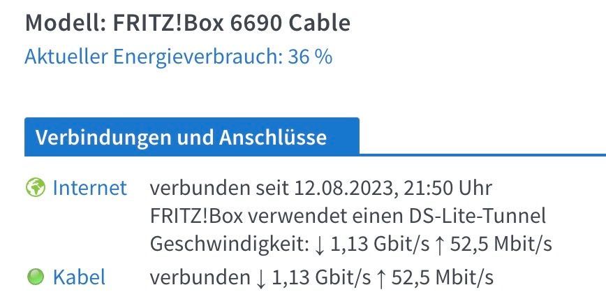

Update: Habe recherchiert und ab der OS Version 7.50 sind die Einstellungen der "Erweiterten Ansicht" wohl standardmäßig sichtbar.
Hier kann man sehen, dass bei mir "DS-Lite-Tunnel" schon aktiv ist. Leider habe ich weiterhin Probleme.
Ständig Unterbrechungen. Nach einem Neustart funktioniert es wieder, aber nur für eine gewisse Zeit. Wie im Bild zu sehen ist, sieht alles okay aus, aber wenn ich die Diagnose starte, kommt immer der selbe Fehler wie im ersten Beitrag von mir. Verstehe langsam nichts mehr 😞

Wie gesagt - in BaWü gibt's standardmäßig für Privatkunden nur DualStack-Lite -- und zwar unabhängig davon, ob man ein eigenes Endgerät verwendet oder ob man das Leihgerät von Vodafone West nutzt. Die Verträge sehen halt nur DS-Lite vor, ergo wird dies auch seitens VF erzwungen.
Und meines Wissens blendet AVM daher dann auch die Option zur Umschaltung auf natives IPv4 oder DualStack aus, weil dies über die DOCSIS-Konfiguration von Vodafone West ausgeschlossen wird. Und selbst wenn du es umschalten könntest, würde deine Box keine IPv4 bekommen, weil dann spätestens die Systeme von Vodafone dir keine IPv4 zuteilen würden.

Steht doch bereits im Thread: Aktiviere DS-Lite!
Im Privatvertrag gibt es nur DS-Lite - und das wird bei VF West über die Einstellungen des CMTS auch durchgesetzt. Dort bekommst du auch mit eigenem Endgerät KEINE IPv4 zugeteilt!
