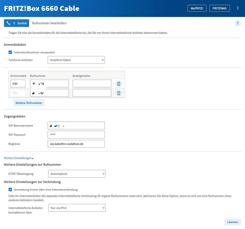

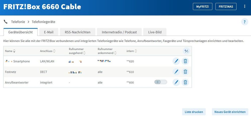

@RobertP Na klar.
sieht OK aus, außer dass ich bei DTMF "RTP oder Inband" eingestellt habe, aber das hat eher nichts mit deinem Problem zu tun

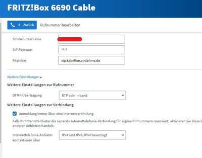

Versuch es mal damit.
@RobertP Danke, ich habe es jetzt auf "RTP oder Inband" umgestellt. Und: Ich sehe da verlorene Pakete.
