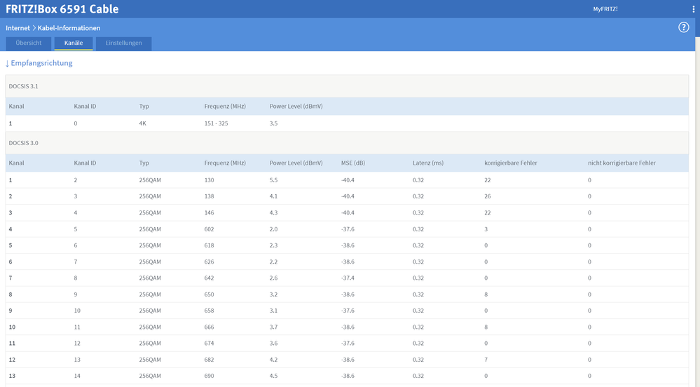

ich habe seit mehreren Wochen regelmäßig Probleme mit Abstürzen meiner FritzBox 6591 (OS 7.27). Das Problem war zunächst sporadisch, dann ca. 1x pro Woche, aktuell kommt es alle 1-2 Tage vor - die Frequenz ist ganz klar zunehmend.
Die Box verliert von einem Moment auf den anderen die Internet- bzw. Telefonverbindung. Obwohl die WLAN-LED immer noch leuchtet, können sich die Geräte nicht mehr mit dem WLAN verbinden (sie sehen die SSID, scheinen aber keine IP zu bekommen), per Kabel ist die Box weder pingbar noch über Browser erreichbar. Ein Neustart behebt das Problem zuverlässig und sofort.
Die Box lief bisher ohne Auffälligkeiten im Mesh-Verbund mit einer 6490 (per Kabel verbunden) sowie den Repeatern 2400 bzw. 1750E (alle auf OS 7.29, die 6591 wie gesagt auf 7.27). In den Kabel-Informationen finden sich viele korrigierte, aber auch unkorrigierte Fehler auf Kanal 32 (siehe Screen-Shots).
Hat jemand eine Idee woran das liegt bzw. wie ich es behoben bekomme?

auf meiner FritzBox wurde mittlerweile FritzOS 7.29 installiert. Seitdem läuft die Box ohne weitere Veränderungen stabil. Gemäß diverser Infos im Netz hat AVM ein Problem mit 7.27.
Das Problem ist daher für mich erstmal gelöst.

ergänze bitte die fehlenden Infos aus dem Thread Alles rund um Störungsmeldungen. Hast Du die Fritzbox schon neugestartet bzw. zurückgesetzt? Sitzen alle Kabel richtig und stürzt der Router mit einem anderen Koaxialkabel weiterhin ab?
