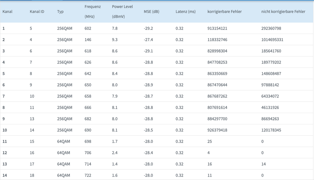

Hallo zusammen,
seit einiger Zeit ist der Download-Speed runter auf zwischen 7-8 Mbit/s (Vertrag mit 200 Mbit/s). Es wurde auch schon Kontakt mit AVM aufgenommen. Die verweisen auf die hohe Anzahl von unkorrigierbaren Fehlern, welche durch die nicht passenden MSE [db]-Werte ("außerhalb der Vorgabe von Vodafone") verursacht werden. Es wird empfohlen durch einen Techniker von Vodafone den Anschluss zu prüfen und neu einmessen zu lassen.
Kanalwerte der FritzBox sind anbei.
Ich bitte um Hilfe bei dem Problem.

Kurtler
Ja die MSE Werte sind völlig daneben. Nur helfen diese Werte nicht viel. Ausschlaggebend sind die Werte der Vodafone Box.
Gruß Kurt

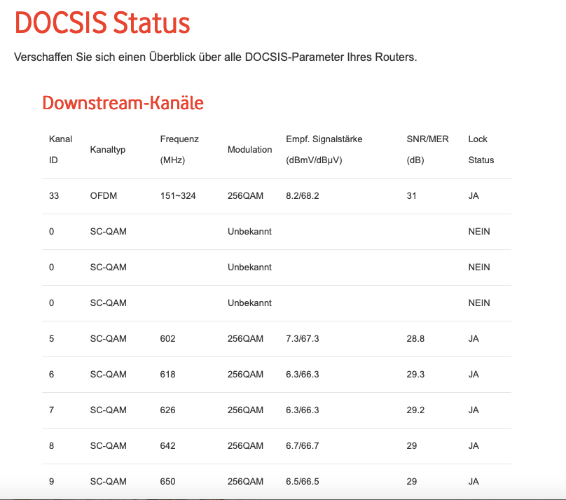

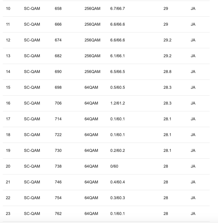

Vielen Dank für die Nachricht.
Sind dies die richtigen Daten?
Bildschirmfoto 2022-02-01 um 21.56.25.pngBildschirmfoto 2022-02-01 um 21.56.36.pngBildschirmfoto 2022-02-01 um 21.56.48.png
Wie zu erwarten war, sind die Werte der Vodafone Station exakt genauso schlecht.

Ich habe gestern Abend noch genau das gemacht. Mir wurde mitgeteilt, dass der Anschluss geprüft wird. Heute morgen ist das Ticket nun als geschlossen deklariert.
Die Werte sehen noch immer recht gleich aus, oder sehe ich das falsch?

da hast du leider recht, das muss durch einen Techniker vor Ort "entstört" werden
