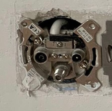

Hallo @Puffnuckle ,
handelt es sich um eine Antennendose mit zwei Anschlüssen oder mit drei, am besten du postest einmal ein Bild.

so oder so ähnlich sollte die Dose aussehen:
wenn die vorhandene Dose nur ein oder zwei Anschlüsse hat sollte diese durch einen Techniker ausgetauscht werden
Renovierungsbedingt ohne Deckel, aber so sieht die Dose aus:
na sieht doch OK aus  😉
Möglicherweise stehe ich auf dem Schlauch. Da ist ein Coax-Anschluss. Da kommt die Fritzbox dran. Aber wo schließe ich dann den Fernseher an? Sagt mir jetzt nicht, DVB-C geht nicht über die Coax-Buchse sondern über die Antennenbuchse. Schwant mir gerade so und wäre mir mehr als wenig peinlich...
unten Fritzbox
rechts TV
die Fritzbox wird über ein Kabel mit F-Stecker verschraubt
an der Fritzbox ist auch so eine Gewindebuchse wie der untere an deiner Dose
So langsam komme ich hinter meinen Gedankenfehler. Ist mein erster Kabelanschluss, bisher kenne ich nur die gute alte Antenne von ganz früher und die Schüssel. Der F-Stecker war für mich untrennbar mit TV ("der Neuzeit") verbunden, der gute alte Antennenstöpsel eben mit der alten Dachantenne. Ich konnte mir nicht vorstellen, dass da auch Kabelfernsehen herauskommt.
Aber dann ist alles klar, Fritzbox an den F-Stecker und TV an den Antennenstecker. Herzlichen Dank für Eure Hilfe!
