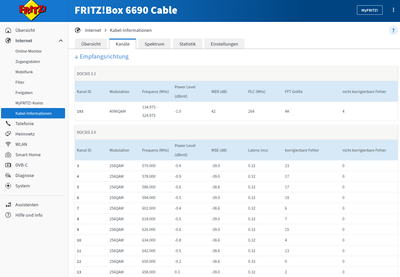

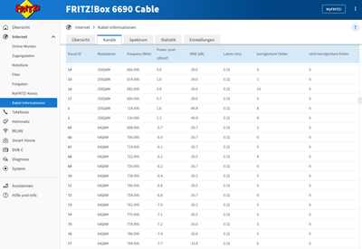

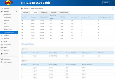

Es besteht ja zusammen mit der fehlenden Internetverbindung auch das Problem, dass sogar die Verbindungen zu anderen Geräten im LAN (verkabelt und kabellos) dann nicht mehr funktionieren.
IPv6 ist deaktiviert, die Geräte sind weder per DNS-Name noch direkt über die IP-Adresse erreichbar.
Den Zusammenhang zwischen den Docsis-Pegeln und den Verbindungen innerhalb meines LANs würde ich gerne mal verstehen (aus logischer Netzwerksicht ergibt das für mich keinen Sinn).
Hier aber trotzdem mal die Pegel:
@_Lenny_  wende dich an den AVM Support
möglicherweise liegt ja ein Defekt vor
den gibt es auch nicht

@pcfriesede
Signalpegel posten
zu finden unter: Internet >> Kabel-Informationen >> Kanäle
