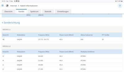

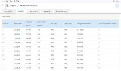

poste mal die Signalpegel
zu finden unter: Internet >> Kabel-Informationen >> Kanäle

melde eine Störung > Signalpegel aus der Toleranz

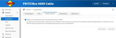

Da gibs noch eine Option. Damit könnte der Provider auch in deine Box "hineinschauen", wenn er denn will bei eigenen Geräten.

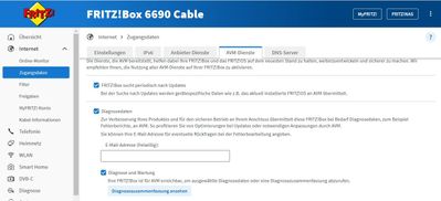

Ähnlich gilt das auch für AVM. Falls der Provider bei sich keinen Fehler sieht.

Die Pegel müssten doch schon länger ausserhalb der Toleranz sein oder?
