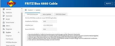

Für die Fritz!Box 6660 gibt es nun auch das OS 8.01
Falls jemand wie ich das Teil als Mesh-Client hinter der FB 6690 nutzt.

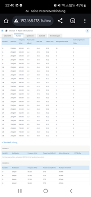

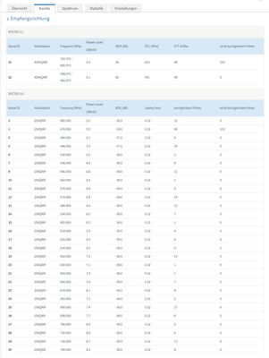

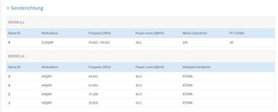

Nachdem ich gestern Verbindungsprobleme mit meiner 6660 Cable hatte, habe ich diesen Thread gefunden und scheinbar liegt das Problem tatsächlich an den Signalpegeln in Zusammenhang mit OS 8.00/8.01.
Die 6660 Cable hatte sich in der Nacht automatisch auf 8.01 aktualisiert und seitdem konnte keine Verbindung aufgebaut werden. Ab und zu hat es doch mal geklappt, aber nur für 5-10 Minuten.... Vorher lief alles stabil. Von daher kann ich mir nur den Zusammenhang mit dem Update von 8.00 auf 8.01 erklären.
Heute kam der Vodafone-Techniker und hat festgestellt, dass die Pegel nicht passen. Nicht nur bei mir, sondern auch bei 2-3 anderen Parteien im Haus. Ausgetauscht wurde dann ein Verteiler für die Etage und die Pegel haben sich deutlich gebessert. Waren sogar zu stark, sodass ein Filter verbaut werden musste, um es wieder in den richtigen Bereich zu bekommen. Das der Verteiler zeitgleich mit dem Update defekt gegangen ist, würde ich mal stark bezweifeln.
Somit kann es nur an der Firmware liegen, welche jetzt deutlich empfindlicher auf den Pegel reagiert und wohl die Verbindung eher unterbricht als mit vorherigen Versionen. Mit der 8.00 gab es ab und zu kürze Aussetzer, aber mit der 8.01 ging gar nichts mehr. Mit der Version vor der 8.00 hatte ich keinerlei Probleme.
Somit die Empfehlung die automatischen Updates auszuschalten und vorab zu prüfen, ob die Pegel im richtigen Bereich liegen und nicht schon grenzwertig sind. Bei mir war der Upstream-Pegel vorher deutlich zu hoch.
