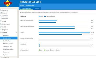

Hatte die Inhausversion den Energiemonitor wieder?
Hat sich erledigt ging wieder dann sind wir außer Haus gegangen gerade kam ich nach Hause Nix geht. Die Vodafone Station hat das gleiche Problem und synct immer neu.

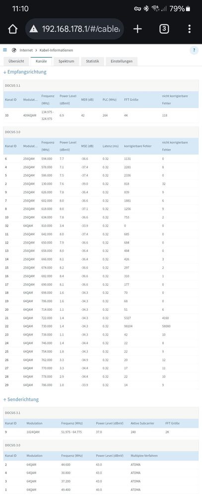

jetzt habe ich gerade die Kontrolle am Standort des routers gemacht, siehe da rote Info Leuchte und kein Internet 😞
Hier mal die Verbindungsstatisik die ich gescreenshottet habe

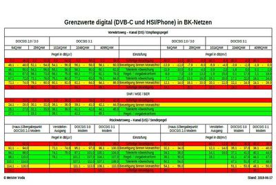

Versuch das hier mal hochzuladen. Da könnte man mehr draus lesen.
Mir_von_hier
Host-Legende
Host-Legende
Und an Hand dieser Tabelle kannst du mal Soll- und Ist-Werte vergleichen.

Also wenn ich mir die Tabelle ansehe, stimmt doch beim Pegel bei mir so gar nichts?!
die nicht korrigierbaren Fehler steigen ins unermessliche und DOCSIS 3.1 beim Empfang wird mal angezeigt, mal nicht.
Aber schon seltsam, dass es erst mit der neuen Box 6690 zumindest bewusst, auffällt.

Bei diesen Werten sollten sich die VF-Techniker drum kümmern. Dir steht was auf der Leitung. Die Fritzbox scheint da unschuldig.
