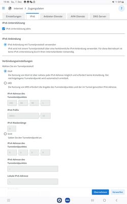

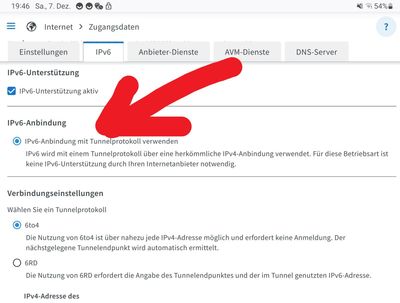

Du kannst natürlich auch erstmal "IPv6 Anbindung mit Tunnelprotokoll" deaktivieren.
Dann erscheint auch "Native IPv4-Anbindung". Denke ich.
 Dankeschön für den Tipp..habe ich schon versucht..-ipv6 war sowieso nur auf anraten von AVM.
Der Aufbau in OS 8 ist wohl einerstmals ein völlig anderer ..egal was man ein oder ausschaltet Native IPv4-Anbindung " ist weder dort,- noch sonst wo auszuwählen.

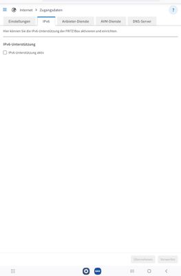

Ich meinte das hier deaktivieren.

Der Aufbau in OS 8 ist im gleichem Gerät mit gleicher Firmware immer gleich. Nur sieht das grafisch auf mobilen Geräten anders aus als am PC.
Der Punkt Ipv6-Anbindung lässt sich nicht ändern.
Sobald der Punkt  ipv6 -Unterstützung aktiv gewählt wird, ist ipv6-Anbindung fest gesetzt und lässt sich weder direkt noch indirekt verändern.
