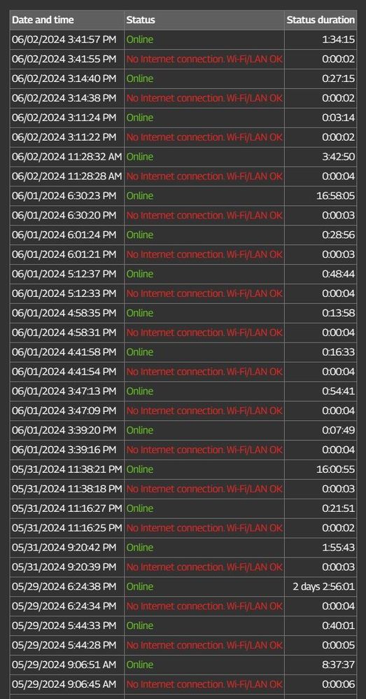

Nebst des quasi unlösbaren Bufferbloat-Problems und 5G Ausfällen da ich zwischen zwei Flughäfen wohne habe ich das Problem, dass auch LAN Verbindungen regelmäßig abbrechen. Die Abbrüche dauern c.a. 1-5 Sekunden und passieren vor allem wenn Streaming-ähnliche Dinge passieren wie z.B. Voice oder Video Calls.
Hier (Chrome_1sPing_Stability.jpg) ein Auszug der letzten paar Tage von meinem Privat PC (RM51) - Werktags passieren diese Ausfälle auch auf meinem Arbeitslaptop, sind jedoch hier nicht aufgeführt.

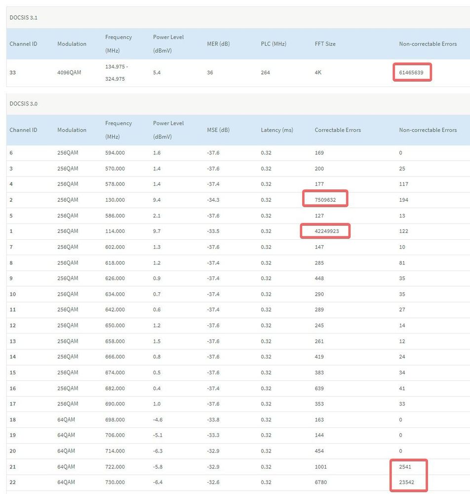

Ebenfalls hier ein Auszug als PDF (FRITZ!Box 6660 Cable.pdf) von der Channel info des Anschlusses der Fritz!Box, es gibt sehr viele (61.465.638) unkorrigierbare Fehler auf DOCSIS 3.1 und mehrere Tausend auf DOCSIS 3.0.

Ich habe noch das Netzwerklayout sowie letztes EventLog angehangen, falls dies hilft. Im EventLog gab es für diese Zeitspanne kein Training oder ähnliches; es sieht für mich recht unauffällig aus.

Die MSE Werte sind zu niedrig und natürlich, sind die Fehler des DOCSIS 3.1 zu hoch. Weiterhin könnte es auch ein Problem mit dem Rückweg geben, weil 3 Kanäle nur auf 32QAM laufen.

So sehe ich das auch, leider hat Vodafone nach einem Anruf beim Support und folglichem "Check" gesagt dass es keinerlei Probleme gibt. Heute Abend beim Spielen + Telefonieren mit meiner Freundin hatte ich wieder mehrere Aussetzer.
Leider habe ich nicht groß eine Ahnung was ich sonst tun kann außer den Anbieter zu wechseln? Vodafone sagt es sei ein Problem in meinem Netzwerk, aber mein Netzwerk hat sich in den letzten 4 Jahren stark verändert und das Problem bestand durchgängig. Ebenfalls erklärt 'in meinem Netzwerk' auch keine Fehleranzeigen der Kabelverbindung zu Vodafone - oder verstehe ich etwas falsch?
Anbei ein geupdatetes PDF mit der Channel-Info der FritzBox seit dem Originalpost
am 08.06.2024 09:48
ruf die VF Hotline , Modemwerte total aus der Toleranz, sorge für überall Zugang, Keller , Wohnungen, Hausmeister usw bescheid geben das jemand kommt!

Ich hab angerufen und es wurde gecheckt. Der Techniker meinte, die Channelwerte seien kein Problem weil er im Fehlerfall 'einfach auf andere wechselt' und er könne keine Abbrüche oder Spitzenauslastungen an meiner Leitung erkennen.
