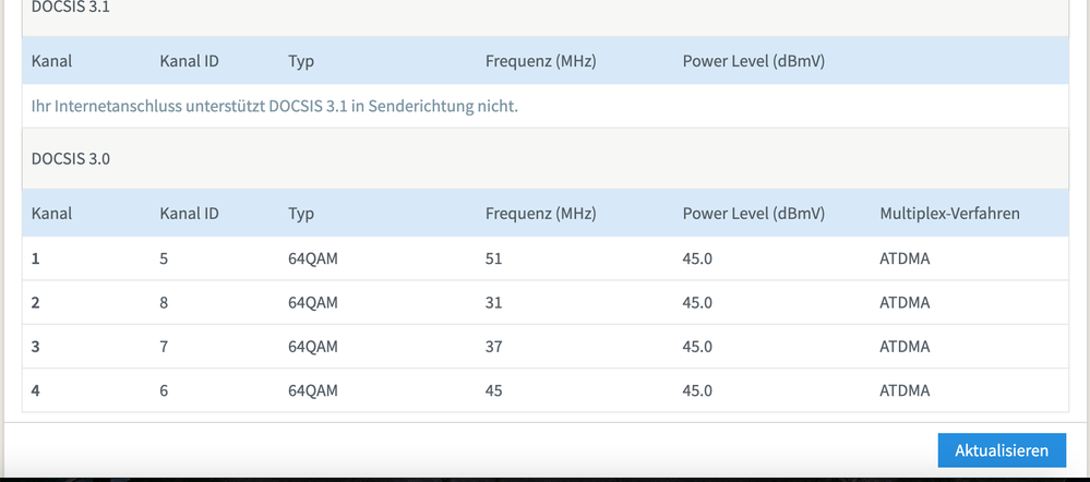

Moin @Wallace ,
klingt gut 🙂 ! Ich habe die FritzBox angeschlossen und auch die Funktion "Diagnose und Wartung durch den Internetanbieter zulassen (SNMP)" aktiviert (falls das hilft).
Im "Kabel Information" > "Kanäle" Tab finde ich gerade auch nur 4 Upload Channels:Bildschirmfoto 2022-03-11 um 14.32.38.png

Manu
Hallo Katzenräuber,
es ist doch gar kein OFDMA Kanal da, den wir abschalten könnten.
Viele Grüße, Manu
