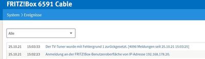

Im Beisein des Technikers habe ich dann die DVB-C Sendersuche an der Fritzbox ausgeführt. Es wurden wieder keine Sender gefunden. Obwohl laut Techniker ein Signal anliegt.
In den Ereignissen der FB habe ich diese Meldung gefunden:
25.10.21 15:03:33 Der TV-Tuner wurde mit Fehlergrund 1 zurückgesetzt. [4096 Meldungen seit 25.10.21 15:03:25]
Kann es sein, dass der TV-Tuner der FB defekt ist? Dann bitte ein Austauschgerät senden.

mit der Austausch Fritzbox 6591 funktioniert jetzt DVB-C einwandfrei. Der Sendersuchlauf hat auf Anhieb funktioniert und ich kann jetzt im Heimnetz DVB-C streamen.
Anscheinend hatte die alte FB einen Defekt in der DVB-C Funktion.
