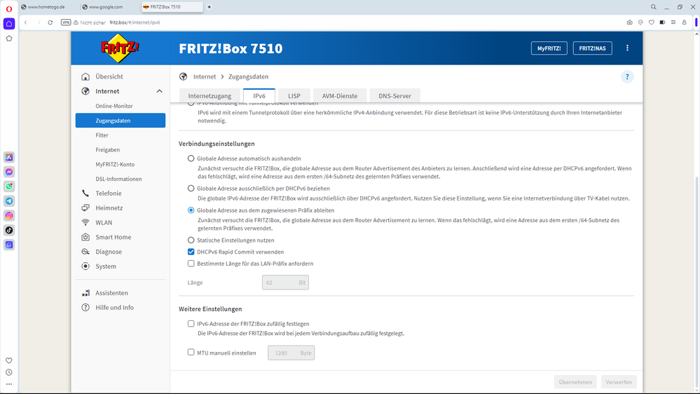

dein Anschluss läuft auf DS Lite, daher musst du zunächst die IPv6 Konfiguration entsprechend einrichten bevor du deine Zugangsdaten manuell eingibst

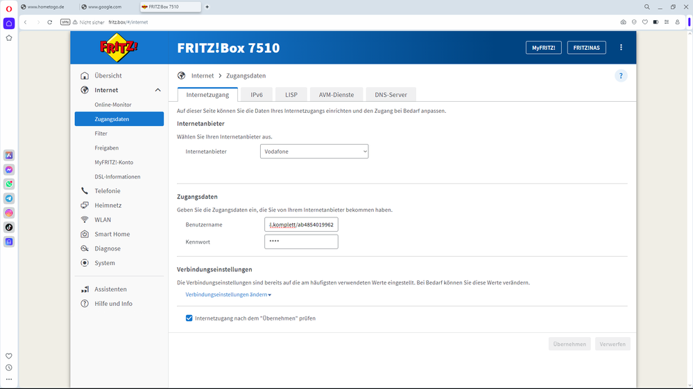

Hallo nochmal, habe es nach deiner Anleitung versucht, immer noch das selbe Problem. Wurde von Vodafone heute angerufen und die nette Dame am Telefon hatte mir gesagt das ich, soweit ich es richtig verstanden habe, vor meinem Benutzername dies eingeben sollte: vodafone-vdsl.komplett/bentutzername. Hat aber auch nicht gefunzt. 😟😟
am 20.11.2024 09:10
mach mal einen Screenshot wie du es eingegeben hast
Beispiel:
Benutzername: vodafone-vdsl.komplett/vb987654321
Passwort: dasausdemwillkommensbrief
am 20.11.2024 09:53
am 20.11.2024 10:13
ich sehe kein Problem und im letzten Screenshot steht Internet = verbunden
was wird im Online-Monitor angezeigt?
