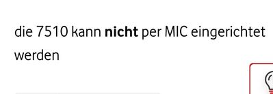

Hallo liebe Gemeind,
habe mir ein Fritz.Box 7510 gekauft. Komme mit dieser aber nicht ins internet, Fehlercode 691. Habe mir extra die Einwahldaten vorher .Telefonisch eingeholt. Mit dieser Fitzbox kann keine MIC machen, da geht das alles nur Manuell. Hab das einpaar mal versucht, Router immer wieder auf Werkseinstellung gestellt und das ganze andere prozedere. Mit meiner alten Fritzbox komme ich noch ohne Probleme ins Internet aber die hat langsam Probleme mit dem Wlan. Achja, an der neuen FB ist die Software auf dem Aktuellen stand. Was ich auch noch gemacht habe, die ganze Einstellungen von der alten auf die neu FB zu installieren. Das ging zwar hatte aber auch keinen erfolg. Vielleicht hat von ja jemand eine Lösung parat.

Fordere einen neuen MIC an.
Wähl dazu auf der MeinVodafone-Startseite Deinen DSL-Vertrag aus. Klick auf Installationscode anfordern. Du bekommst ihn dann innerhalb von 30 Minuten als SMS.
Sobald der MIC angekommen ist, setzt du den Router nochmal auf die Werkseinstellungen zurück und richtest den mit dem neuen MIC ein.

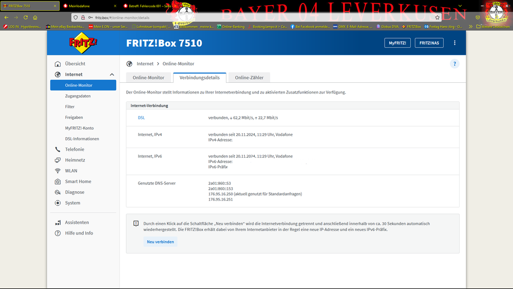

bei Fritz!OS 8 wurde der Online-Monitor etwas überarbeitet
geh mal auf Verbindungsdetails

am 20.11.2024 12:06
Ist doch verbunden, sogar mit Dual Stack.

am 20.11.2024 12:10
komme aber bei vodafone nicht rein. Immer wieder 691
