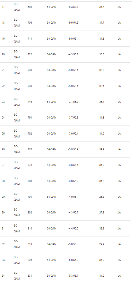

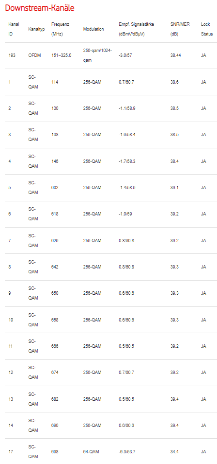

poste mal die Docsis Werte aus dem Modem, und welches hast du denn genau, Arris, oder Technicolor!
Der glubb is a Depp
wie komme ich denn an die Daten? 🤔
Habs jetzt rausgefunden: die Produktnummer (CGA4233DE) lässt wohl auf den Technicolor-Router schließen.
Hier die Docsis-Werte:
