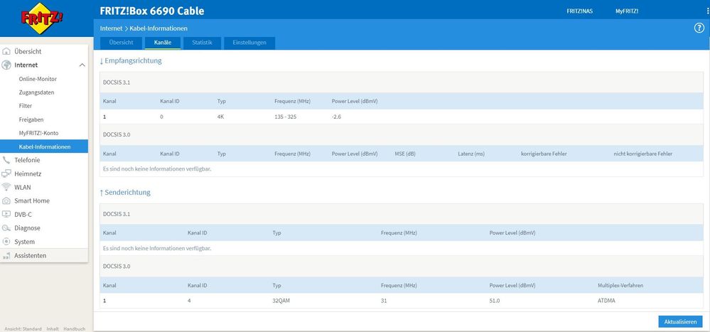

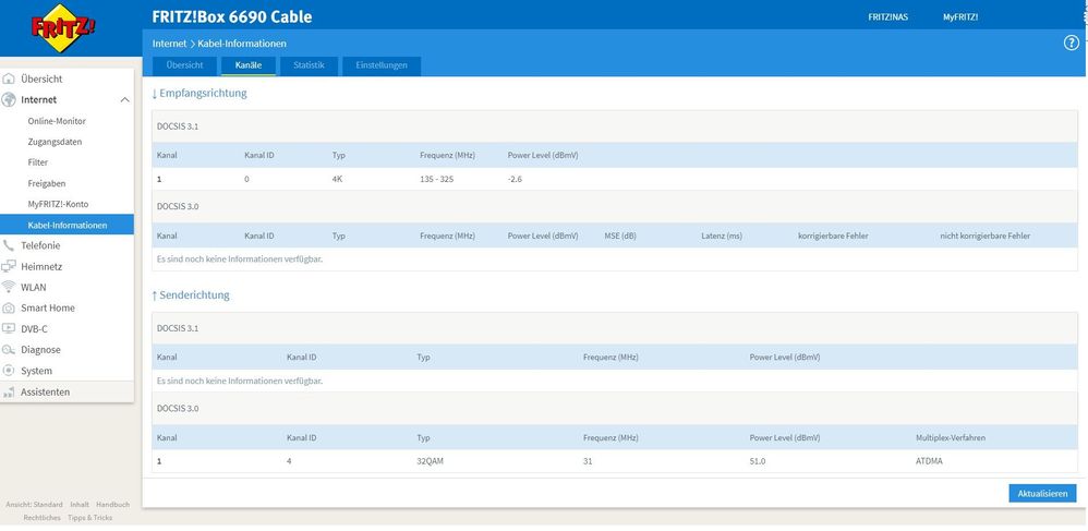

Ich will mal eure Fragen beantworten, da sich bis jetzt nix an meiner Situation geändert hat:
Sorry, mein Beitrag vorher ist falsch - hatte vergessen von der Vodafone Station auf die Fritzbox umzustecken 😞
Ja, beide Router sind an der gleichen Dose angeschlossen.
Die Fritzbox blinkt grün bei Power/Cable.
Unter Kanäle steht nix von einem Signalpegel (siehe unten).
Danke für eure Bemühungen
Empfangsrichtung
DOCSIS 3.1
Kanal
Kanal ID
Typ
Frequenz (MHz)
Power Level (dBmV)
0
4K
135 - 325
-2.6
DOCSIS 3.0
Kanal
Kanal ID
Typ
Frequenz (MHz)
Power Level (dBmV)
MSE (dB)
Latenz (ms)
korrigierbare Fehler
nicht korrigierbare Fehler
Es sind noch keine Informationen verfügbar.
↑ Senderichtung
DOCSIS 3.1
Kanal
Kanal ID
Typ
Frequenz (MHz)
Power Level (dBmV)
DOCSIS 3.0
Kanal
Kanal ID
Typ
Frequenz (MHz)
Power Level (dBmV)
Multiplex-Verfahren
4
32QAM
31
51.0
ATDMA
Wie gesagt, da kann dir hier keiner helfen, wenn sich deine Box nur mit einem Kanal verbindet.
Poste halt mal einfach einen Screenshot der Signalwerte, auch von der Seite davor.
Gruß Kurt
