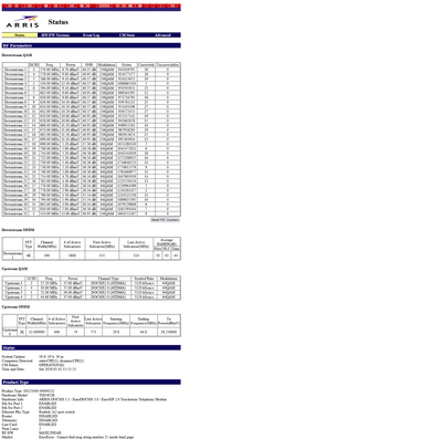

da muss ich korrigieren 😉 Das TM3402B ist ein Kabelmodem und hat keine Routerfunktionaltiät. Läuft bei mir auch schon seit mittlerweile rund 2 Jahren an einem Vodafone Anschluss in Bayern ohne Probleme und stammt ursprünglich von den Stadtwerken Ulm:

@lordbrummi Ich würde aber trotzdem die Fritz!Box 6690 mit Bridge-Port betreiben, da du diese schon hast und weil du selbstständig Firmwareupdates durchführen kannst. Dies ist bei den reinen Kabelmodems ala TC4400-EU, TM3402B, CM3500B nicht möglich.
