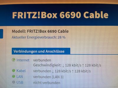

Moin,
die Hotline hat die MAC Adresse meiner neuen FRITZ!Box 6690 eingetragen. Nun allerdings nur 128 kbit/s
jemand eine Idee dazu ?
Danke 😊

Moin,
also die Box funktioniert nicht.
MAC Adresse wurde korrigiert, funktioniert immer noch nicht.
Letzter Kollege an der Hotline wollte für heute einen Techniker schicken, der aber nicht kam, da der Termin nicht wirklich im System eingetragen war.
Die letzte Kollegin von der Hotline hat mir jetzt einen Aktivierungscode geschickt, den ich dann eintragen soll.
Die Seite mit der Kabelmodemaktivierung lässt sich aber über die Einrichtung der FritzBox nicht aufrufen.
Was ist die Alternative dazu ?
Danke ! 🙂
aus welchem Bundesland kommst du?
Schleswig-Holstein
in deinem Bundesland muss die FB über das Aktivierungsportal aktiviert werden
es müssen zwingend die Vodafone DNS Server verwendet werden und im Browser sollte die DNS Sicherheit für diesen Vorgang deaktiviert werden:
hoffentlich hat die Hotline durch das manuelle Eintragen jetzt nicht deine Kundendaten "vermurkst"  😞
auch hier zur Sicherheit nochmal die Frage:
welche Artikelnummer hat die Fritzbox?
Die 20002965…die sollte ja bei Vodafone eigentlich funktionieren.
jo, passt
