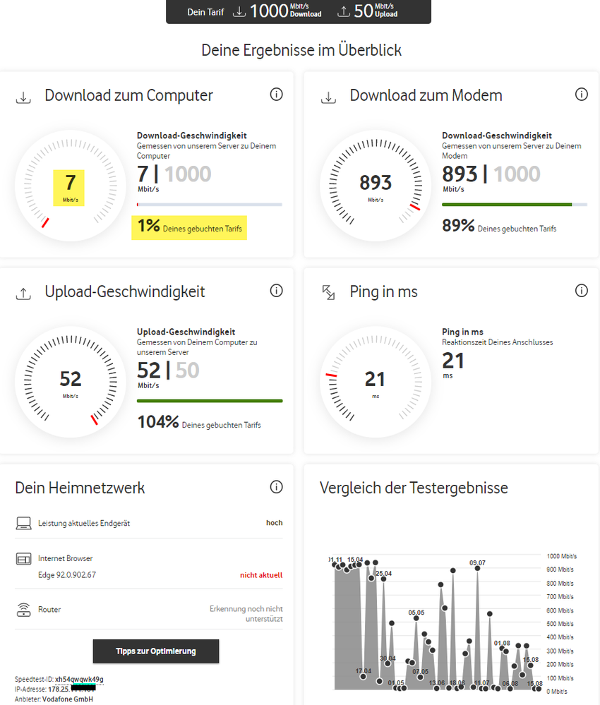

Seitdem habe ich immer wieder Probleme, nach einem Neustart der FritzBox 6591 Cable funktioniert es meist einigermaßen, aber führer nach 1 Woche, nun fast täglich geht die download Rate auf 4-6 MBit/s runter. Der upload ist so einigermaßen ok.
Die Vodafone Hotline hat gemeint die Leitung ist ok und ich muss für Tests die Original Vodafone (ist glaube ich ne Cisco) verwenden. Hier war es etwas besser, aber ich hatte nach 1-2 Tagen wieder einen Einbruch und der Download ist < 10 Mbit/s.

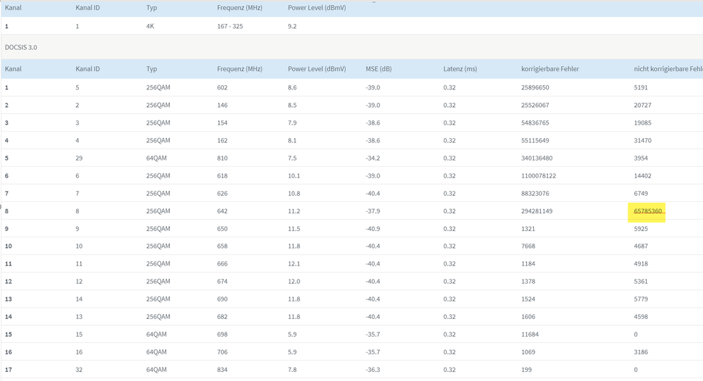

Anbei die Messung der FritzBox:
Die meisten "nicht korrigierbaren Fehler" bringt Kanal 8.
Kann man so einen Kanal ausschließen?

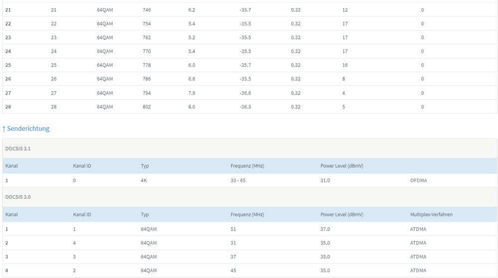

könntest du die restlichen Downloadkanäle und die Uploadkanäle auch noch posten.

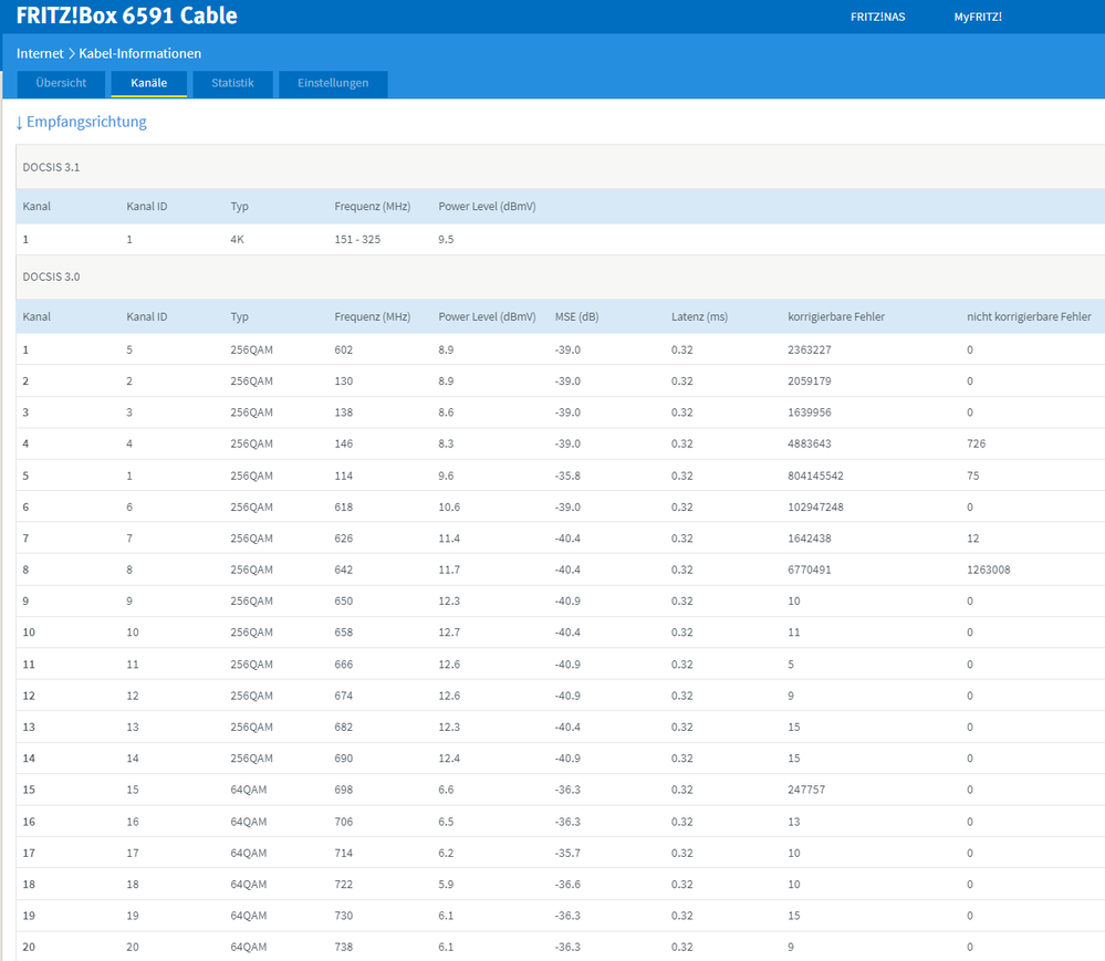

Anbei die aktuelle Kabel-Info ... Neustart war ca. vor 6 Stunden
Es ist schon klar das ich nicht 100% Speed beim download fordere, so 40% würden mir schon ausreichen 😉
Momentan laüft kein Fernseher, nur 1 Notebook 3 Handys (laden aber nix runter) und 1 iPad.

@FritzundVodaf
Die Power Level deiner Uploadkanäle sind zu niedrig (siehe Anhang), warte bis sich ein VF-Mod in deinem Beitrag meldet, hier wird der Verstärker neu eingepegelt werden müssen.
Gruss
Methusalem1
