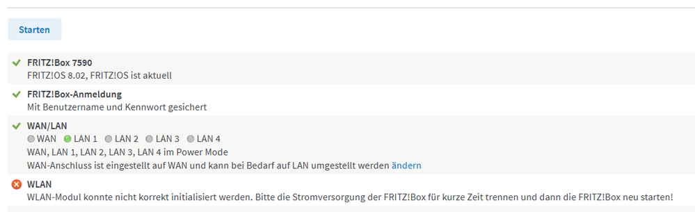

Seit 1,5 Wochen funktioniert meine Fritzbox nicht mehr - das WLAN verbindet sich nicht mehr, blinkt nur noch!
Vom Strom nehmen, Neustart sowie Rücksetzung auf Werkseinstellung und neu konfigurieren hat nichts gebracht.
Bei Vodafone Störung verweist man immer wieder auf nochmaligen Versuch und dem Hinweis youtube Videos sich anzusehen.
Die Fachabteilung wollte sich telefonisch melden, um den Austausch der FritzBox abzustimmen - seit 2019 in Gebrauch. Leider meldet sich niemand. Ich weiß nicht mehr weiter!

das ist ein bekanntes Hardwareproblem bei der 7590
da hilft nur ein Austausch
wende dich dafür nochmal an den Support:

FritzBox Diagnose

alternativ kannst du die Mietfritzbox auch einfach kündigen und dir eine eigene besorgen

Problem wurde gelöst, habe diese Woche Ersatz-Fritzbox erhalten.
