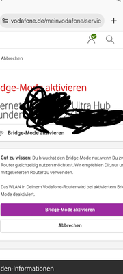

ich habe heute mein neues Cable Ultra Hub 7 bekommen. Leider konnte ich die Option Bridge Mode nicht finden. Ich habe es dann über das Kundencenter eingestellt. Leider hat das auch nicht funktioniert. Hat schon jemand Erfahrungen damit gemacht ?

Hey, mich würde auch interessieren ob es mittlerweile geht. Der Vorteil wäre ein 2,5g WAN Anschluss im Kabel Netz. Das wäre das einzige Gerät welches es aktuell direkt von Vodafone unterstützen würde. Da über den Kabelanschluss deutlich über 1.200 Mbps ankommen und die alte Vodafone Station sowie die FritzBox bei bei WAN nur 1G also 938Mbps bieten.
Genau darum geht es mir auch. Die 2,5G scnittstelle würde die volle leitung an meinem eigene router ausnutze.
Was für mich sher von  nutzen wäre
Also bei mir ging es schon immer, auch wenn ich es nicht so betreibe.
aber der Schalter ist vorhanden, siehe Screenshot
