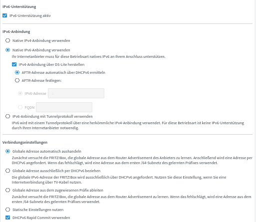

stell das Mal so um:
sonst mal zurücksetzen und über den MIC einrichten

Hallo @RobertP
ich habe die von dir empfohlenen Einstellungen gerade getestet.
Hierbei kommt überhaupt keine Internetverbindung mehr zustande. DSL allerdings ist verbunden.
Im Log der FritzBox erscheint "PPPoE-Fehler: Zeitüberschreitung".
Sobald ich wieder auf IPv6 zurückwechsle, habe ich wieder Verbindung.
Leider hat auch ein Reset auf Werkseinstellung und die Einrichtung mittels MIC nichts gebracht.
