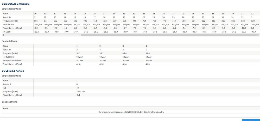

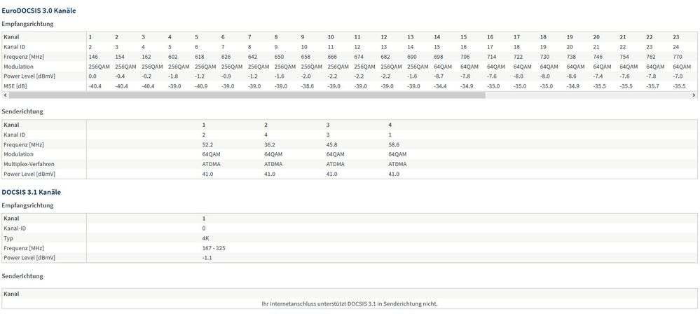

Hallo Robert,
wo finde ich die Signalpegel?
LG
Internet > Kabel-Informationen > Kanäle
Moni_GK
Hallo Immo2020,
wie schaut es per LAN aus? Ist da alles in Ordnung?
Grüße Moni
@RobertP
Hallo Robert,
danke für deine Hilfe. Anbei zwei Fotos der Signalpegel.

Wallace
Hey,
die Pegel sind vollkommen in Ordnung.
Ich habe mal die Box aus dem Netz geworfen und sich neu einwählen lassen. Kannst Du bitte schauen, ob´s was gebracht hat?
VG Wallace

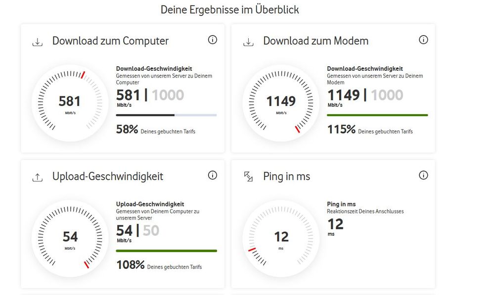

reden wir jetzt aktuell über die Bandbreite per LAN oder noch über das WLAN?
Marco
Hallo Marco,
das sind meine Werte über LAN.  Gestern dasselbe mit den schlechten Werten.
