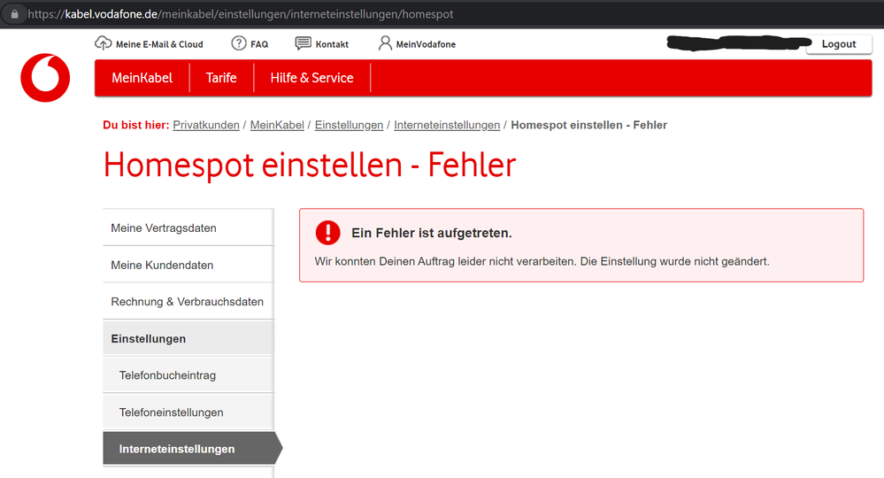

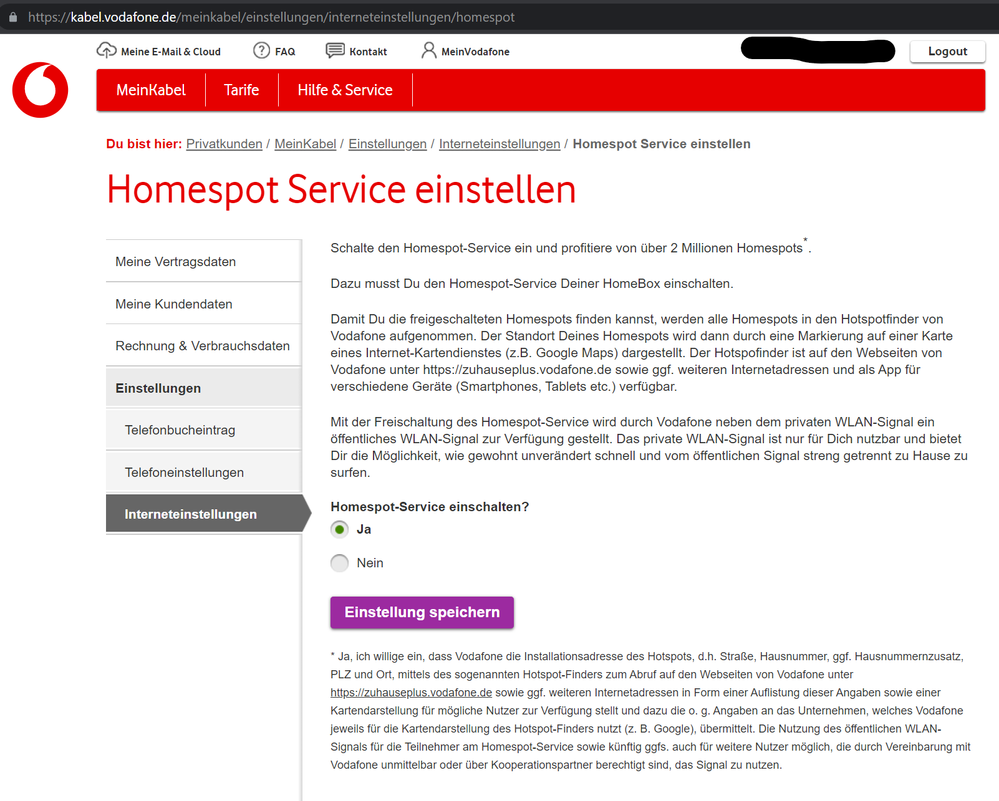

Fabian02
Offenbar ist die Homespot Option immer noch nicht deaktiviert.
Wenn ich selbst die Deaktivierung versuche, schlägt der Vorgang fehl!

Den Homespot habe ich selbst nie deaktivieren können, siehe Fehlermeldung oben.
Ich habe den Homspot heute vormittag dann auch über die Hotline deaktivieren lassen. Mir wurde dort gesagt, dass es keine 7 Tage dauern wird, und dass ich höchstens nach 2-3 Stunden den Bridge Mode nutzen könnte.
Daraus ist aber nichts geworden, die Homespot Option ist nach wie vor aktiv und ich selbst kann sie nicht deaktivieren.
